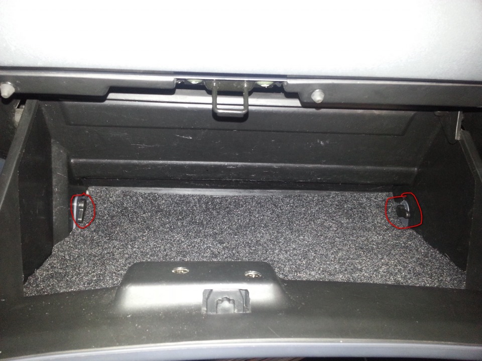

Для начала опустошаем бардачок, и снимаем его, для этого вытаскиваем отмеченные пальцы, ну или не знаю как они там называются)

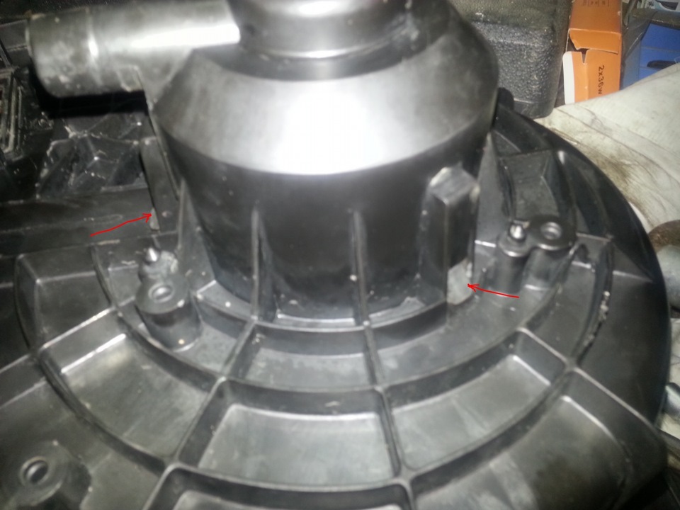

таким образом корпус можно будет немного провернуть, чтобы добраться к задним болтам, откручиваем все болты (5 шт.) и вытаскиваем нижнюю часть корпуса, в которой и находится наш эл.мотор.
на этом фото отмечены болты крепления, зеленым отмечен самый неудобный(мешает шумка)

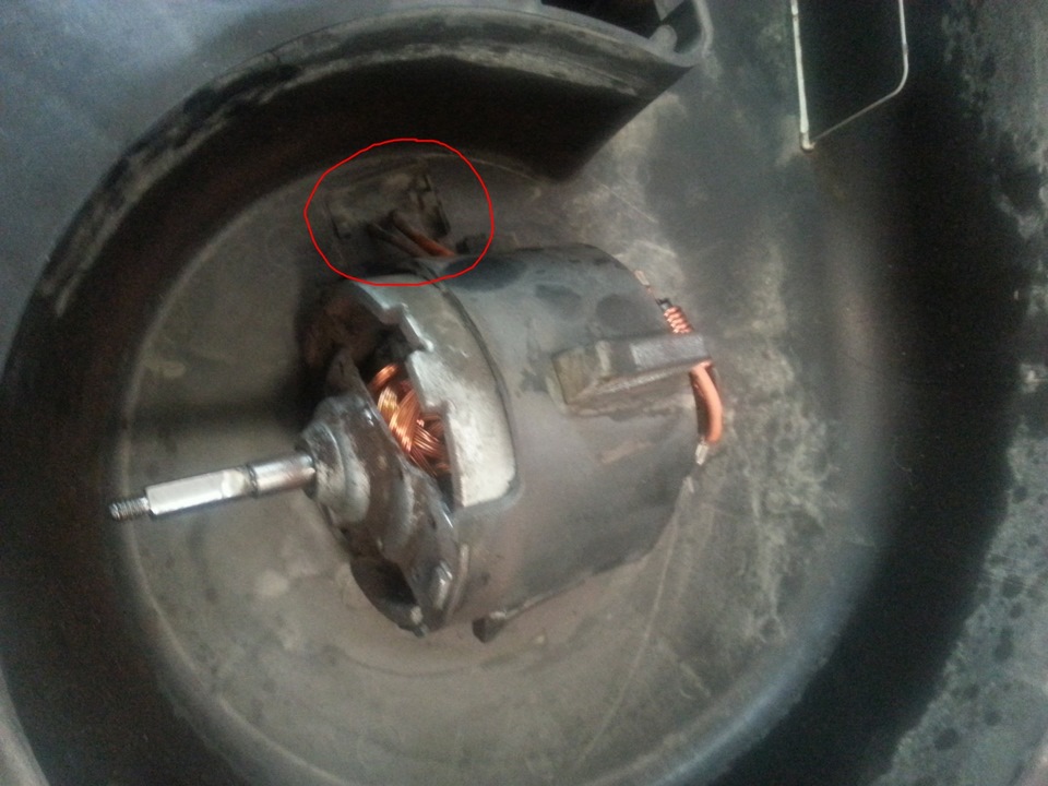

Вытаскиваем его из корпуса, для этого отверткой с наружней стороны вдавливем резинки вовнутрь

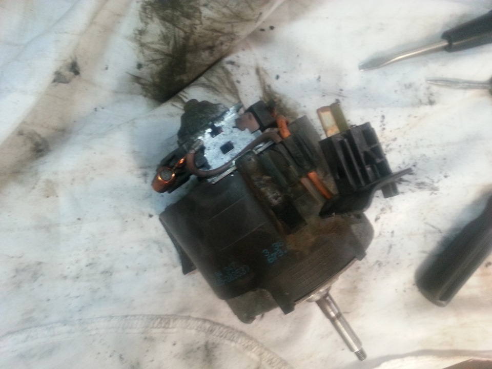

но его ещё держит разъём, в принципе если просто смазать, можно дальше не разбирать

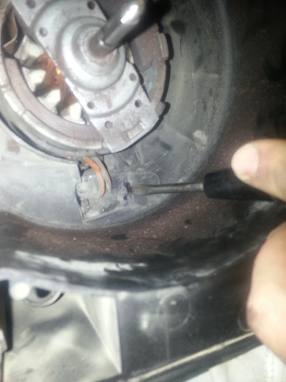

снимается тоже отверткой

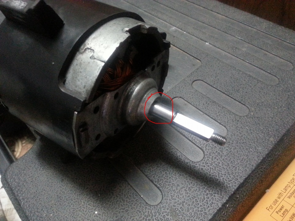

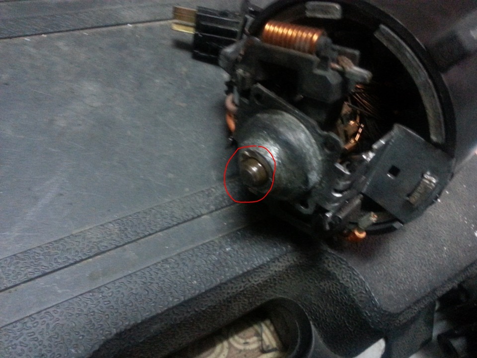

попытался расклепать, но потом решил просто почистить, смазать силиконом и собрать обратно(как выяснилось через пару дней, зря=)))
Ну вот в принципе и всё, собираем в обратном порядке и радуемся тишине))
Как я написал выше, что через пару дней опять появился шум, не писк конечно, но всёже… лучше его расклепать и помазать всё тщательно, если при расклёпке пострадали крепления, не проблема, есть ещё запасные, на фото отмечены желтым
