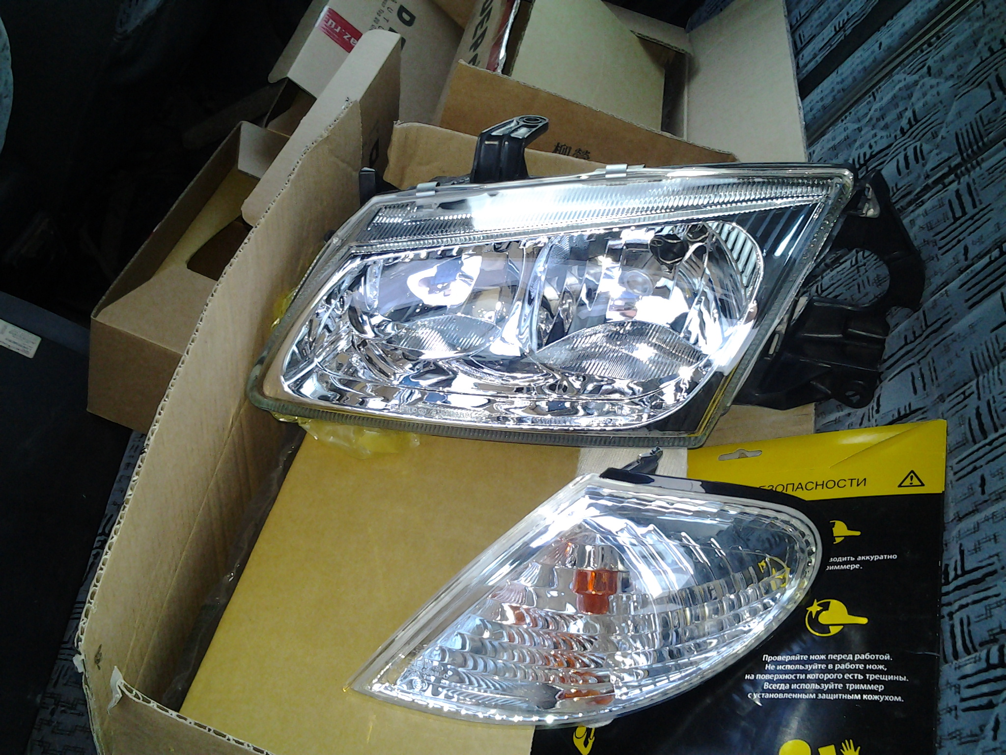

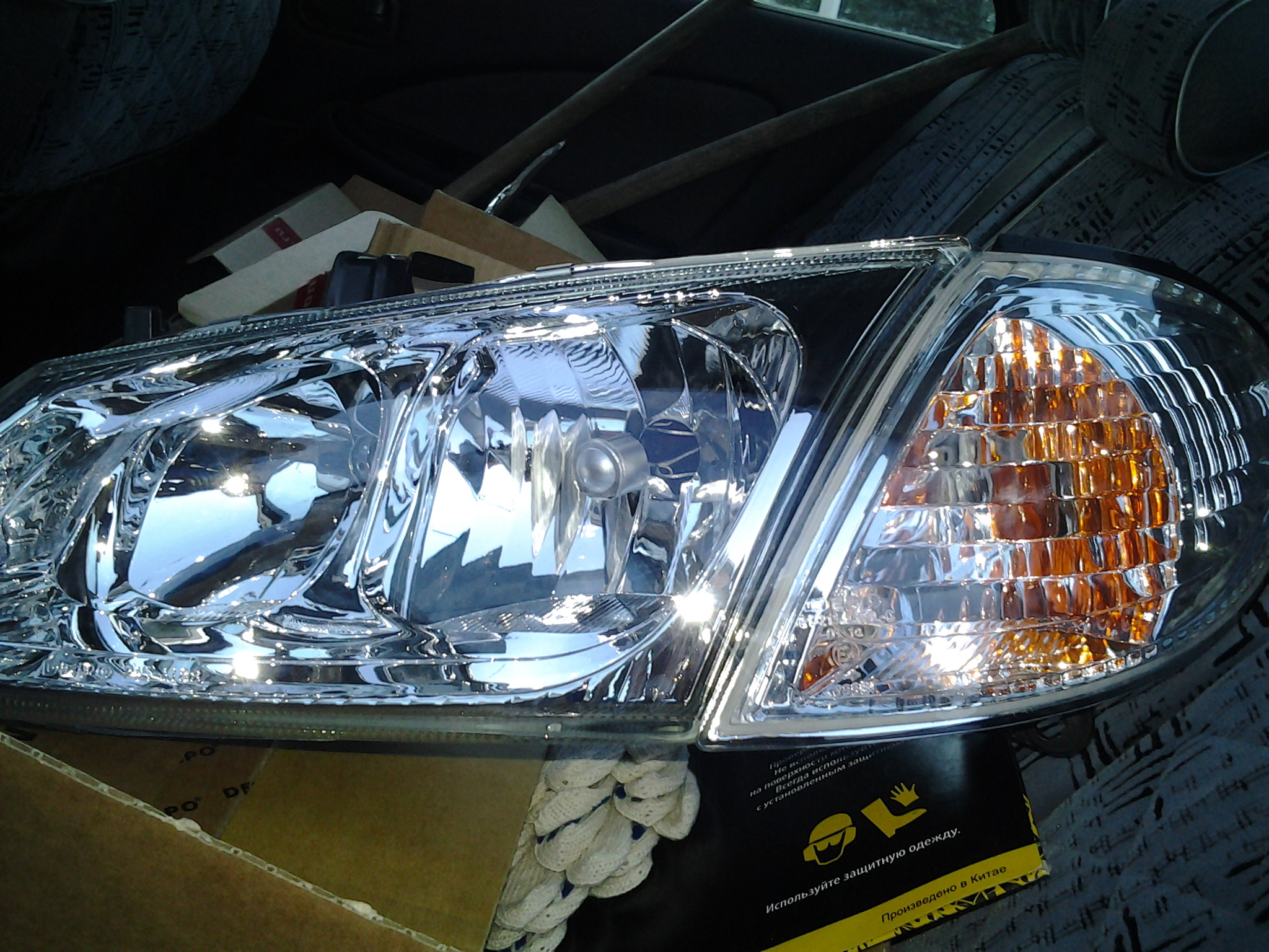

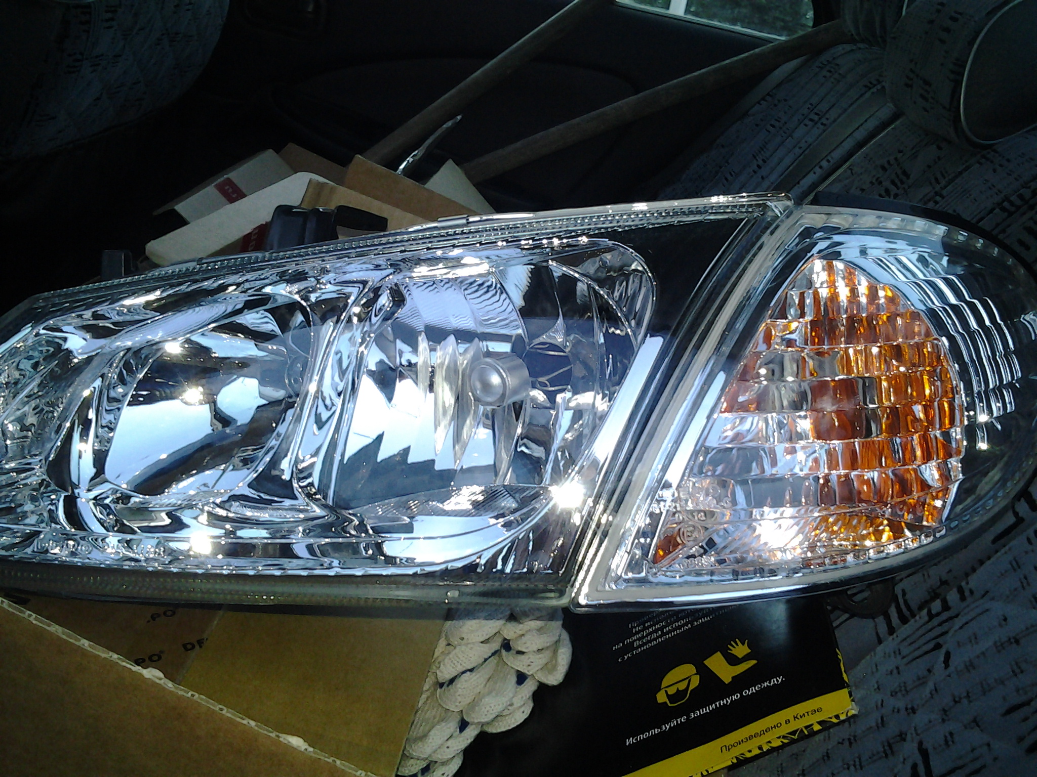

Когда гнал купленную Альмеру из Домодедово, ночью понял что ближний светит плохо! Через год он уже светил как габариты. Проездив на дальнем (корректором опускал максимально вниз) ещё год решил купить новые фары. Подумал, что оригинальные нет смысла покупать, опять линзы потускнеют, поэтому в июле 2016 г. взял безлинзовые Depo. 3700 руб. фара и 750 руб. поворотник. Итого 9 тыс. руб.
Начал вставлять - не влезают. Фишки не подходят. На новых купленных нет электро- корректора.
Болгаркой подпилил, фишки подобрали в автозапчастях. Поколхозил полдня. Лампочки Н1 и на ближний и на дальний, вставил самые дешёвые(по 90 руб.). Свет шикарный (по сравнению с тем что был), иногда прям даже забываю на дальний переключать!
