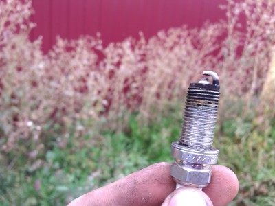

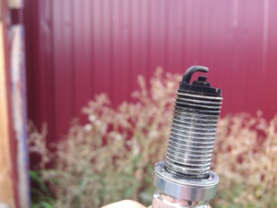

Привет,Альмероводам :)Создал новую тему дабы привлечь максимальное количество советников ;) Такая ситуация:Пробег 202 000,масло лью мобил полусинтетику.Расход масла постепенно рос и сейчас жрет около 400 грамм на тысячу км.Замерял компрессию.12,5-13,7-13,5-13,5.Что Вы можете сказать по этому поводу?Понимаю что разгул в очко не есть гуд.Смущает 13,5-не много ли?Из выхлопной машина дымит редко ,слегка серым,чаще выхлопа не видно совсем.Хотел на следующий день перемерять компрессию,но компрессометр,собака,отказался мерить.Выше 2х единиц стрелка не поднималась.Сломался за ночь что-ли? :D .Ну да,ладно,только теперь думаю правильные ли он мне выдал показания в первый раз.Заглянул в свечное отверстие и вижу что поршня чернючие,нагара не мало.Отсюда второй вопрос:Может раскоксовку сделать Лавром?Она может чем то навредить?Говорят может компрессию выровнять и масложер уменьшить.Но главное вреда чтоб не нанести.Ниже приложу фото свечей может по ним что скажете :) В общем главный вопрос какие выводы можно сделать по такой компрессии и стоит ли раскоксовывать?
Свеча 1го цилиндра
Свеча 1го цилиндра
2го
2го

Снова объявлюсь)где фото свечи 3 цилиндра?судя по фото 4 цилиндр поедает масла больше остальных.По поводу компрессии:если существует износ цпг то попадающее масло между кольцами и блоком двигателя существенно уменьшает зазор между двумя трущимися парами и соответственно увеличивается компрессия.
Re: Подскажите по компрессии и раскоксовке
Добавлено: 13 сен 2016 23:50
Хорошо что обьявился))Фото свечи 3 цилиндра не выложил т.к. больше 2мб.не загружает.А вообще визуально все свечи одинаковые.С одинаковым налетом.На 1м только наконечник чернее кажется.Там же и компрессия меньше.А вообще 13,5 это много или нормально?И имеет ли смысл при моих симптомах раскоксовка?
