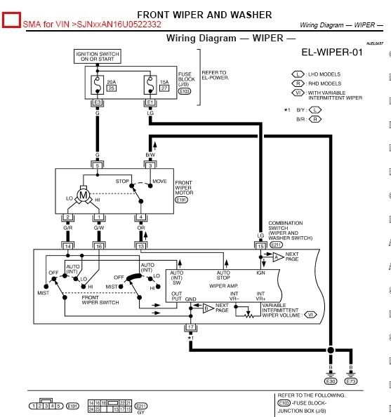

После дождей на прошлой неделе что-то гдето замкнуло и теперь дворники работают всевремя. В ОВОДе сказали ждать электрика 2-3 недели. Я и так неделю уже езжу с дворниками... как еще 3 ?
Люди может кто подскажет или схему покажет. Там наверняка релешка какая замкнулась. Я рукасты сам могу тоже починять.

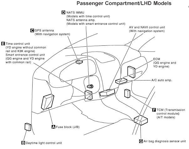

Чтоб не напрягало можно вытащить предохранитель.
Номинал 15 А. Место расположение посмотри на форуме, где-то видел. Воспользуйся поиском.

Разбираться надо не с предохранителем, а с реле, или переключателем. Дело может быть только в них. Посуди логически: если дворники работают, значит на двигатель, который приводит их в действие, постоянно поступает напряжение. Чтобы подать напряжение на двигатель, нужно включить соответчствующий переключатель, который подаст напряжение на реле, и то, в свою очередь уже замкнет цепь для подачи напряжения на двигатель привода дворников. Все! Вдаваться в подробности регулировки частоты взмаха дворников не будем, ибо эта функция реализована, опять же, в самом реле. Но, посмотрев на вышеприведенную схему я там реле не нашел! Поэтому есть два варианта решения проблемы - либо починка переключателя, либо, если дело все же в реле, то оно встроено в мотор-редуктор привода дворников. А это уже грозит заменой самого мотор-редуктора. Так что для начала помотри все же переключатель. А предохранитель только поможет временно выключить дворники. А вот если неожиданно пойдет дождь, то предохранитель придется уже ставить на место, если к тому времени проблема не будет решена...
