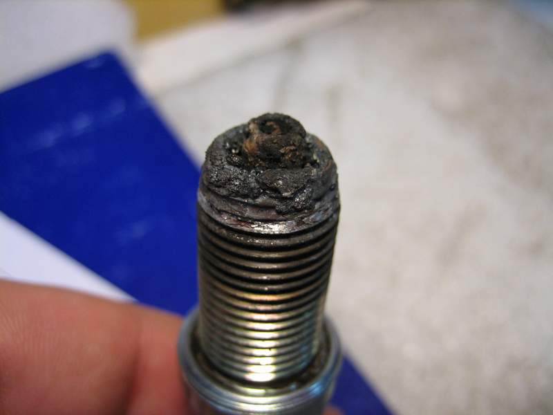

Ребят, недавно сделал ТО 90,
так вот когда выкручивали свечки, то они были в полном мясе!! Просто раздербанены..
Я конечно понимаю, что допустимый нагар после 30 тыс. может появиться, но чтобы так..
Вообщем я обратил на это внимание. Потом поставил новые свечки, прокатал около 500 км, открываю капот достаю одну свечку, смотрю, опять нагар! причем достаточно черный. Я знаю что в самом центре в конце свечки как бы на письке такой он должен быть, но он был так же на окружности которая находиться в центре свечи..
Че делать? Ребята сказали что полюбому чет не так, а что именно точно не смогли сказать..Их предположения ограничились плохой топливно-воздушной смесью или тем что что-то где-то забилось..
А заправляюсь я когда как..иногда лукойл, иногда роснефть, когда-то БП лил..Вообщем не знаю причин..но все это не есть гуд!
Чего подскажите отцы? :pooh:

их маслом не "заливает" случаем, как вариант...

Судя по нику ты не гонщик случаем?Falschstart писал(а): Ребят, недавно сделал ТО 90,
1. Если что то делал в машине, проблема явно там (тюнинг\прошивки)
2. Масло в системе
3. Бракованные или неправильные свечи
4. Неисправность системы зажигания
ЗЫПочернение свечей часто происходит из-за переобагащенной топливной смеси (недостаток воздуха)

случаем я люблю притопить, но я ничего не прошивал, масло норм, пока еще не черное, не кушается, свечки тоже не могут быть бракованные, потому что предыдущие были такиеже, только в более худшем состоянии..
а вот про воздух наверное ты прав..
спасибо!)))))

Никит,надо проверять ДМРВ.. ..,он за смесь ответственный

Датчик Массового Расхода Воздуха
Т.Ф. нет на н16,только сетка в баке...

Тестером можно померять напряжения, а вот какие это надо поиском попользоваться

угу..понял, поеду к инжекторщику, расскажу историю там. но я думаю пока можно так поездить.мне мои сказали что ты пока не замарачивайся особ..колесо лучше сделай)))
Андрей, в экзисте купил))вот тперь наверное продавать придется))как и покаким параметрам не помню нашел его, я обычно пишу письмо менеджеру в этом магазе и пишу что нужно)))менеджер Авно!!((
