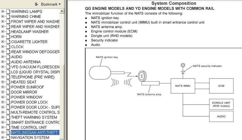

Yuris, а прочитать пост выше не судьба ??? Там я написал , что есть два способа : модуль обхода (написано большими буковками) и приклеивание чипа на внутреннюю сторону рулевой колонки (спрсоб не очень хороший) . Нужно читать внимае , а то как-то выходит просто повторение моих слов. :lol: :lol: :lol:
Вот схемка НАТСа , из нее видно, что антенна находится в замке зажигания

Alex, вопрос. Если у НАТСа Альмеры просто заменить мозги, машина заведется? Кто-то мне утверждал, что таким простым способом можно угнать чипованную машину.
вынуть батарейку из ключа
Из схемки видно, что НАТС связан с "ЕСМ". Это устройство - мозги. Все дают "добро на запуск". Посмотри тут (блоки в салоне) modules/xphpbbi/viewtopic.php?p=16246&s ... d8bc#16246 , я выложил картинки, там видно расположение блоков в машине. Я не занимаюсь угоном, но если у мозгов нет функции смотреть на состояние НАТСа , то машина уедет. Просто когда меняют "на свои" мозги, у них опрос НАТСа отключен.
Частично усложнить угон можно путем фиксирования фишки мозгов металлической скобой. Съем скобы должен занимать время , это либо хороший замок, либо она прикручена на саморезы к кузову, а саморезы высверленны.
PS но я думаю, что есть варианты отключение НАТСа через разьем диагностики. Просто воткнули свой комп в разъем, он отключил НАТС, поехали кататься......
