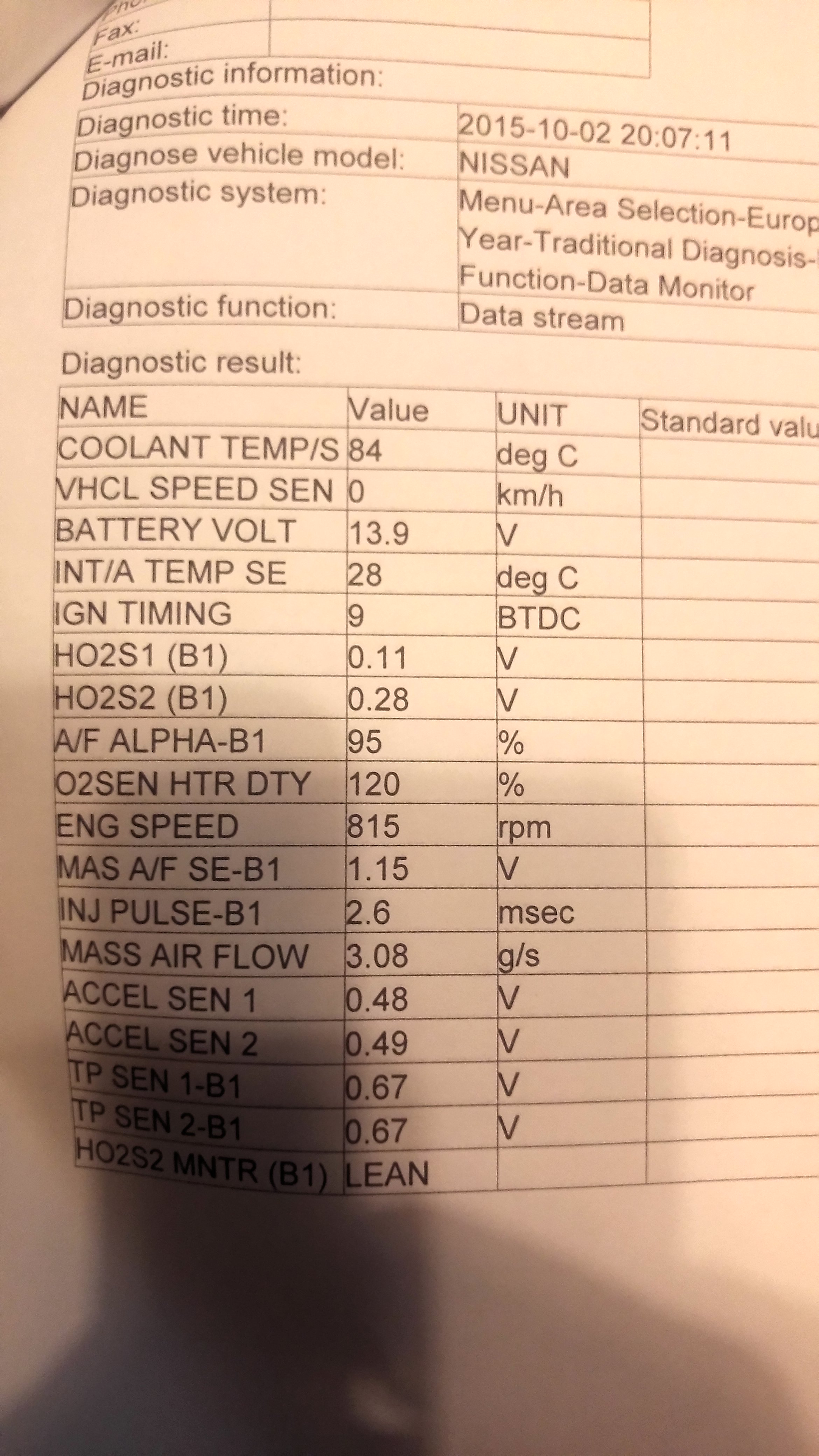

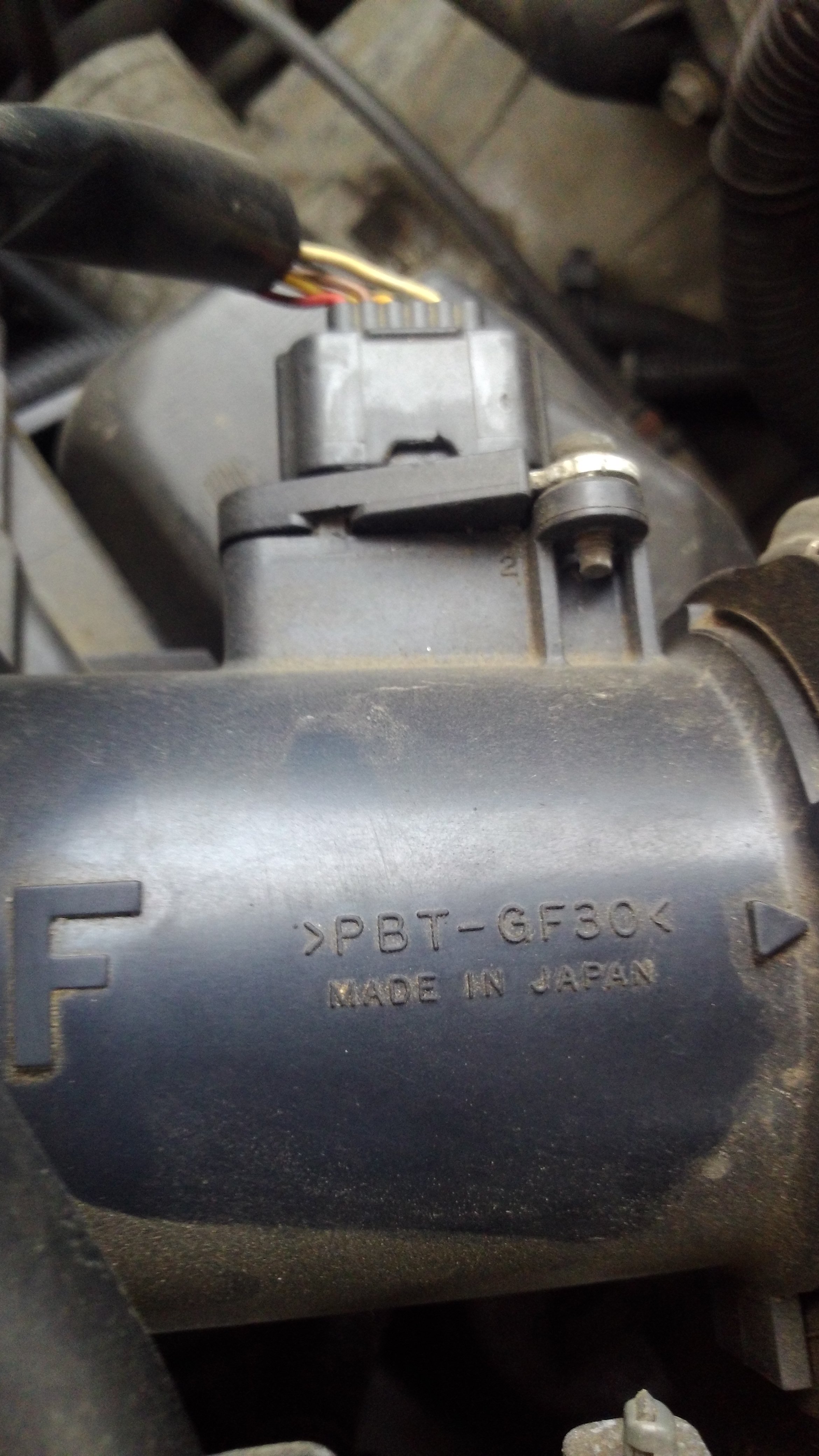

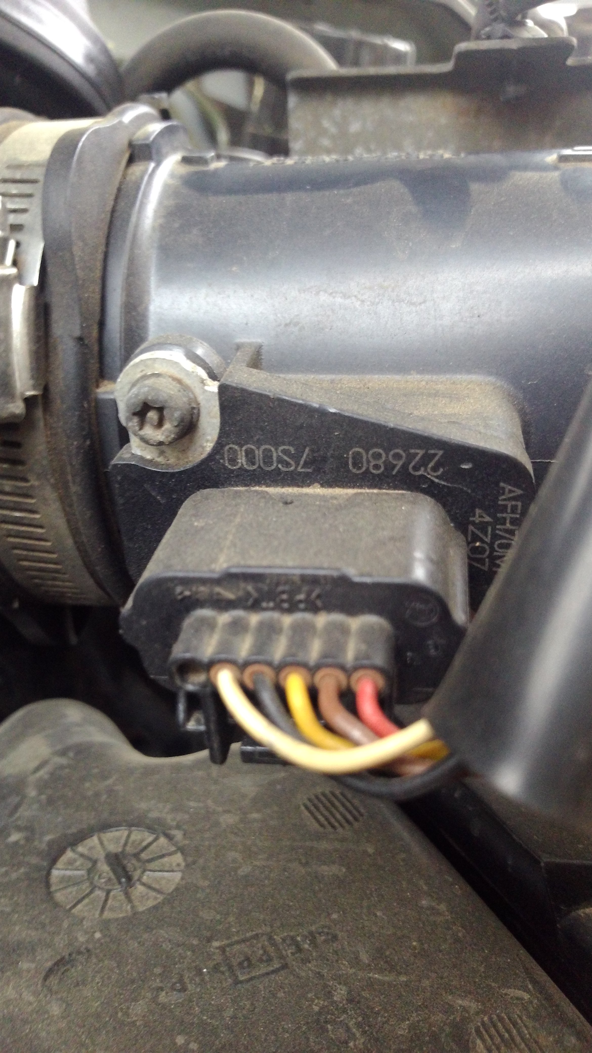

Добрый день форумчанам!
Пожалуйста, сразу не бейте, если такая тема уже есть. Заехал тут недавно на диагностику электронную (машина как-то хуже ехать стала)
и выдали мне вот такую бумажень (фото прикладываю), сказав, что все хорошо и без ошибок. Но вспоминая, что когда-то курил форум по поводу ДМРВ,
его нормальное значение не должно превышать 1.07. Как я понимаю его под замену? Может быть еще какие-то данные не в норме?
P.S. Еще прикладываю пару фоток датчика, может кто-нибудь знает точный каталожный номер такого, а то на экзисте почему-то разные варианты предлагает.
P.P.S. Все откликнувшимся заранее огромное спасибо за помощь!
