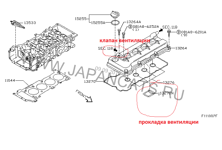

И скажи пожалуйста где эта прокладка стоит и где клапан и как проверить.Прокладка под крышкой я так понимаю,маленькая такая?А клапан где?
Re: Стоит ли переходить на полусинтетику?
картинка во вложениях
Сообщения: 277
Зарегистрирован: 11 сен 2012 19:20
Имя: Александр
Авто: NissanAlmeraN16E,05г
Откуда: Воронежская область
Сообщение Саня989 »
kolychka писал(а):картинка во вложениях
Понял.Спасибо.на нее и подумал.Ну она недорогая.На примьере помню менял.А клапан?Где и как проверить?
клапан вентиляции проверяется оральным способом).в сторону коллектора он продувается ,а в обратную сторону нет.
клапан стоит в клапанной крышке слева если стоять лицом к мотору ,где шланг от впускного коллектора входит в клапанную крышку.
Сообщение Саня989 »
Извиняюсь,увидел клапан.Остается вопрос только как определить его работоспособность.
и если все же будешь снимать клапанную крышку то поменяй задно прокладку 13533.

[quote="kolychka"]и если все же будешь снимать клапанную крышку то поменяй задно прокладку 13533.
Проставка масляного насоса?Что это такое?
Да,и после снятия клапанной крышки прокладку этой крышки менять не обязательно?
это прокладка канала от масляного насоса на клапан регулировки фаз.система регулировки фаз работает от давления масла и очень сильно от него зависит.я сегодня менял себе прокладку вентиляции и очень пожалел что не купил себе эту прокладку.состояние удручающее руками лучше не трогать ,разваливается на глазах.пробег 195 000.так что рекомендую потратить лишние 500 руб.
