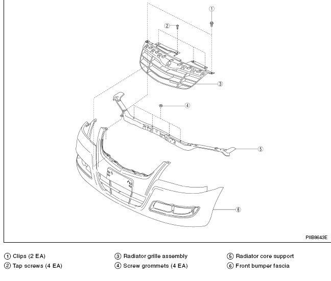

Для смены гудка попробовал снять пластиковую решётку перед радиатором Almera Classic и не смог.
Снял сверху два пистона и четыре самореза, решётка отошла, но держится снизу.
Вроде бы снизу изнутри надо отвинтить 5 саморезов?
У кого-нибудь есть опыт?

ну подскажите, кто снимал решетку на классике, нужно там что-то кроме видимых пистонов и саморезов откручивать, или так снимается?

спасибо, вчера снял решетку: она снизу защелкивается в верх бампера. Поставил параллельно второй сигнал (от 13 остался) гудеть стало посильнее, чем с одним родным сигналом. Пусть не очень приятный звук, зато его хоть слышно стало.

Пользуясь картинкой, поставил новые гуделки (по-моему Тайвань), громкие - 2 вместо 1.
Спасибо, Alex!
