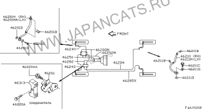

судя по схеме после блока абс стоит соединитель трубок заднего контура,как вариант может беда в нем.

kolychka писал(а):я имел ввиду что если бы проблема была бы в гтц то это проявлялось бы на двух задних колесах так как выход у них общий.
Да не общий там выход! :o
Выходы разные... В абс два входа и 4 выхода, и вообще нифига не понятно как там в блоке абс эти контура соединены,скорее всего крест на крест... :?
Боюсь соединитель роли не играет (как мне кажется), если конечно это не колдун, регулирующий тормозное усилие задней оси. Но у нас его вроде как нет (лишь мое предположение).
Re: Снова о разнице в т.усилии на одной оси.
точняк крест накрест).........но все равно если бы проблема была бы в гтц то это проявлялось бы на двух колесах 1 контура!!!вот что я имел ввиду.колдуна у нас нет(сегодня менял задние диски всю машину снизу облазил и ничего подобного не нашел).
