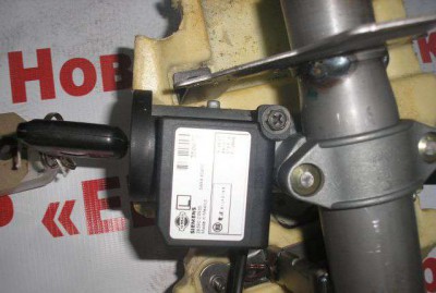

как снять замок зажигания с трубки?
фото из интернета. Но хорошо видны заклёрки! Вот суки япошки! неужели нельзя было обычные болты поставить!!!

batanik писал(а):как снять замок зажигания с трубки? фото из интернета. Но хорошо видны заклёрки! Вот суки япошки! неужели нельзя было обычные болты поставить!!!![]()
Это я так на всякий случай! Думаю поставить мозги и замок с ключами от другой машины!!! Может и не нужен будет замок!!! Хочется надеятся что мозги поменяет диагност и ключи мои обучит...
А это кстати не заклепки а стандартные срывные болты для замков зажигания...ставятся на все марки(даже на тазы)))
