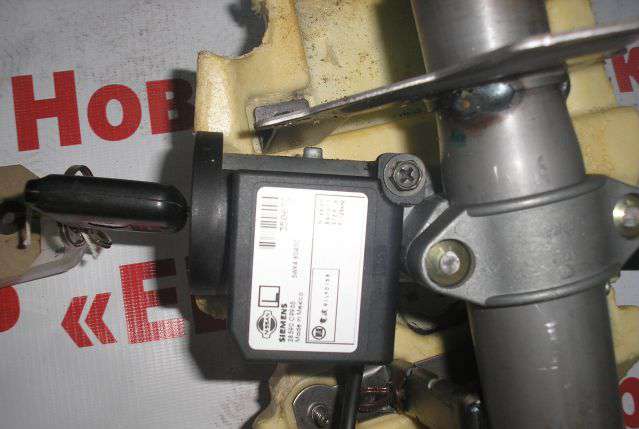

как снять замок зажигания с трубки?
фото из интернета. Но хорошо видны заклёрки! Вот суки япошки! неужели нельзя было обычные болты поставить!!! :twisted:
Это я так на всякий случай! Думаю поставить мозги и замок с ключами от другой машины!!! Может и не нужен будет замок!!! Хочется надеятся что мозги поменяет диагност и ключи мои обучит...

На силфи клубе есть статья по разборке: https://sylphy.ru/stati-pro-sylphy/1447 ... aniya.html
Автору повезло, но думаю как вариант можно сделать дримером пропилы под шлицевую отвертку и пытаться открутить.

batanik писал(а):23 марта съездил в Белгород купил блок ЭБУ за 5т.р. и дроссель за 2 т.р. и хотел ещё забрать "бонусом" замок зажигания с 2 ключами. Провозились около часа не смогли снять!!! Там замок крепится хомутом и заклёпки а не болты...
Никто не менял замок? как его снять?

небольшое зубило и молоток в руки :) и все снимется.

нашел шпаргалку,как вариант можно попробовать снять только личинку з.з.

batanik писал(а):как снять замок зажигания с трубки?
А это кстати не заклепки а стандартные срывные болты для замков зажигания...ставятся на все марки(даже на тазы)))
