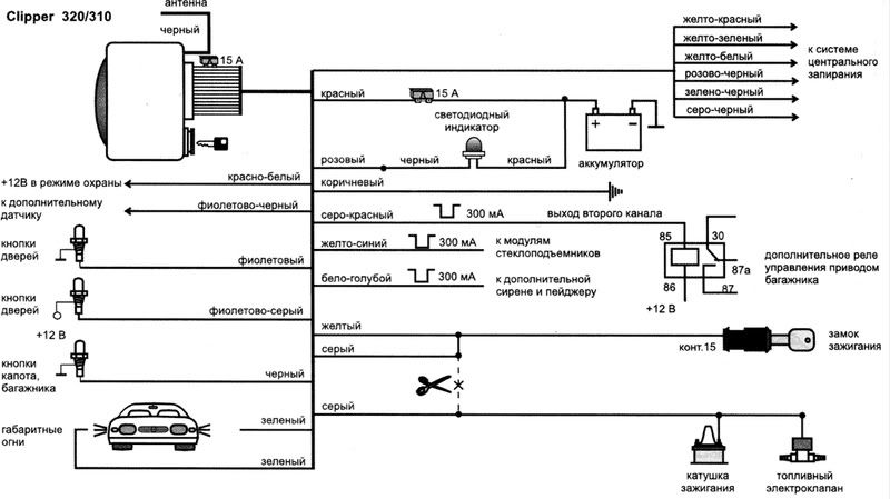

Всем привет!
Столкнулся со следующей проблемой. Купил у знакомого альмеру н16(2001 г.в.). Установлена на ней сигнализация и иммобилайзер NATS. Машина все это время не эксплуатировалась, стояла в гараже. Само собой за это время аккумулятор полностью разрядился. Так же за это время полностью обнулились все настройки NATSа. Пин-код от сигнализации не сохранился, перепрограммировать с брелка по инструкции не выходит. Да, забыл про симптомы. Под капотом насколько я понимаю находится блок иммобилайзера или сигнализации (маленький блочок с ключом). Так вот, если поставить этот ключ в положение вкл, у альмерки загораются и непрерывно горят поворотники, при попытке завести авто, срабатывает иммобилайзер и она глохнет через 3 секунды. На нажатия на кнопки пульта никак не реагирует. При положении выкл, никакие лампы не загораются, заводится нормально, четко работает, открывается с кнопки на ключе зажигания тоже без проблем. Когда закрываю авто, на панели мигает красным значок "ключ". Вот такая вот проблемка. Может кто сталкивался с чем-то подобным? Я уже всю голову сломал. :dntknw:
Re: Разблокировка штатной NATS
штатный НАТС тут не задействован и все работает нормально. Работу НАТСа вообще Вы не видите. Если бы он глюканул, то машина не завелась бы. Считыватель НАТС находится в замке зажигания, он передает считанный сигнал в мозги, а мозги решают заводится (если ключик родной) или нет (если просто свертыш.) Если по простому то как-то так.
Разбирайтесь с дополнительной сигой. Скорее всего это простая сигналка с аналоговой блокировкой. ЕЕ можно просто снять и все. Город какой? Где машина?

Точно, сейчас откопал накладную с доп оборудованием, которое на альку мою ставилось - оказалось Clipper 320 моделька.
Может кто знает хорошие сервисы, где ее настроить можно, или лучше новую поставить?
скрутите два серых провода и будет Вам счастье .Это если ставили без задействования доп канала.  Я про город поэтому и спросил. В Москве это будет стоить рублей 500.
