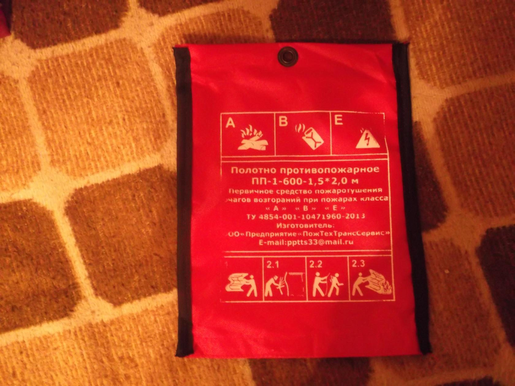

Купил я в магазине Пожтехника "полотно противопожарное" стоит 300 руб.
размером 1,5м Х 2 м

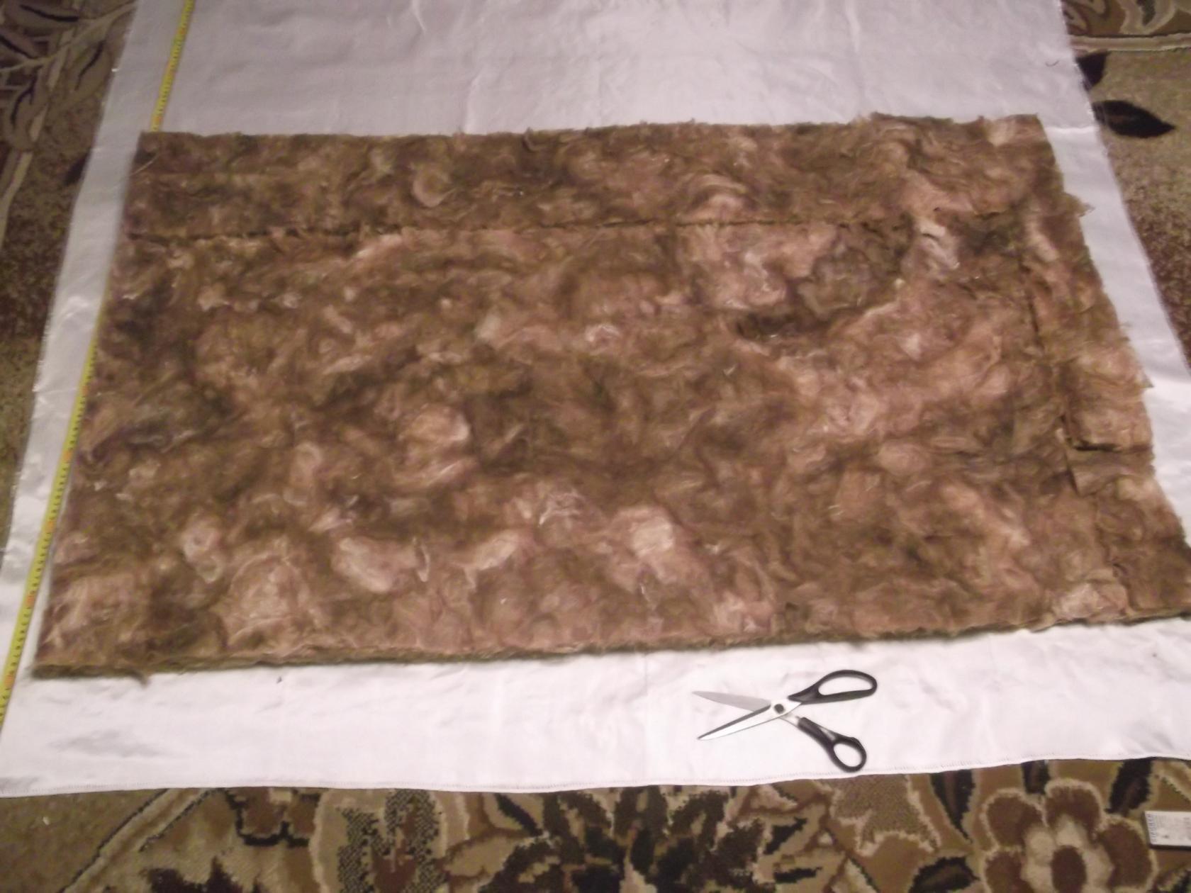

у меня валялся кусок Изовера 5 см толщиной (остался после стройки гаража)

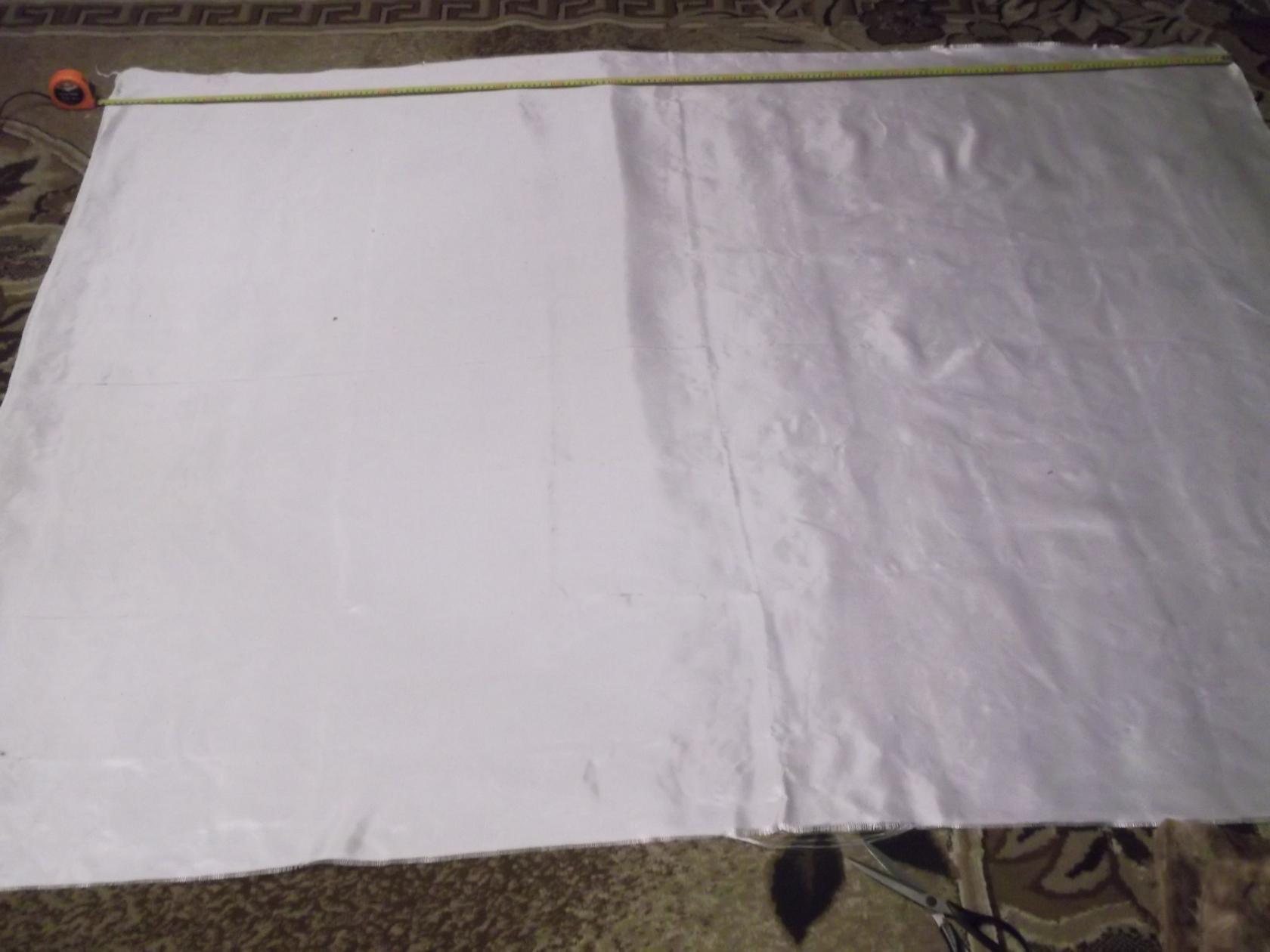

вырезаем нужный кусок. У меня в Альмере 130 см Х 80см

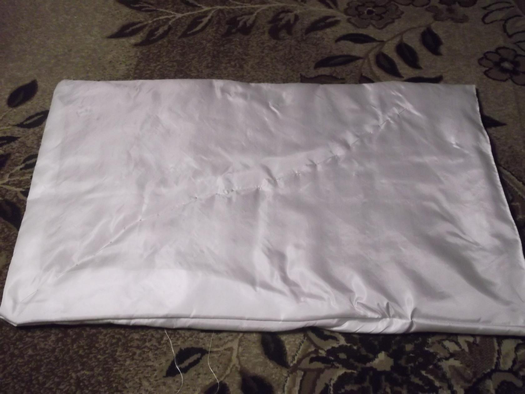

Зашиваем по нужным размерам, выворачиваем швом во внутрь, вставляем утеплитель и аккуратно зашиваем.
Получилось вот такое толстое 5 см одеяло. Изовер проверил спичками не горит! Покрывало то же не горит! Ну и слава богу!
То что видел в атозапчастях даже рядом не лежало
Получилось вот такое безобразие! :)
Сделал я его в конце ноября, просто некогда было выложить на форум! :drinks:
размером 1,5м Х 2 м

Спасибо!
Реально долго держит температуру! Допустим пошёл в супермаркет на 1 час. При -10 температура опускается до 60 градусов, а без одеяла полностью остынет. Ещё раз заметил при -3, простояла машина то же час, температура двигателя опустилась по датчику миллиметра на 4 от положения рабочей температуры, думаю около 80 градусов!
