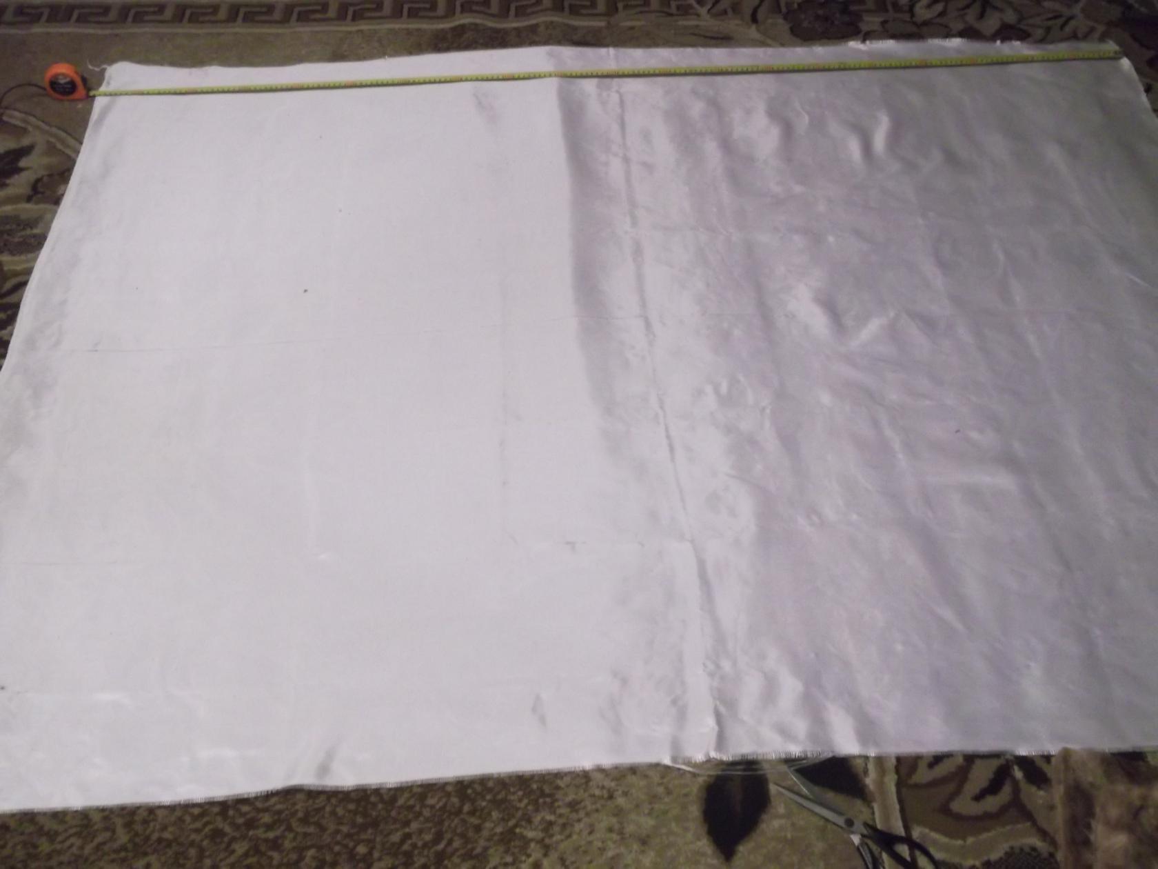

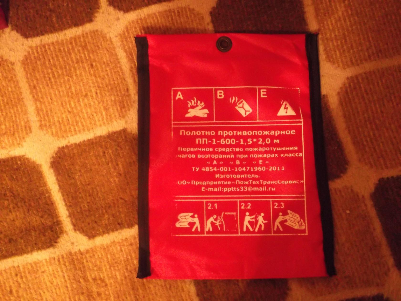

Купил я в магазине Пожтехника "полотно противопожарное" стоит 300 руб. размером 1,5м Х 2 м у меня валялся кусок Изовера 5 см толщиной (остался после стройки гаража)
вырезаем нужный кусок. У меня в Альмере 130 см Х 80см Зашиваем по нужным размерам, выворачиваем швом во внутрь, вставляем утеплитель и аккуратно зашиваем.
Получилось вот такое толстое 5 см одеяло. Изовер проверил спичками не горит! Покрывало то же не горит! Ну и слава богу!
То что видел в атозапчастях даже рядом не лежало Получилось вот такое безобразие!
Сделал я его в конце ноября, просто некогда было выложить на форум!
То что видел в атозапчастях даже рядом не лежало Получилось вот такое безобразие!![]()
