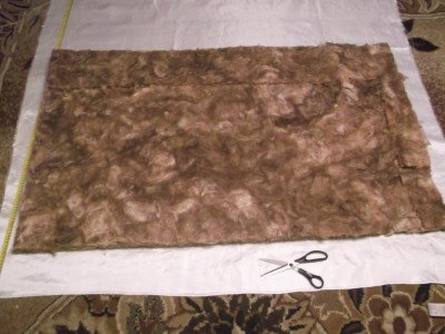

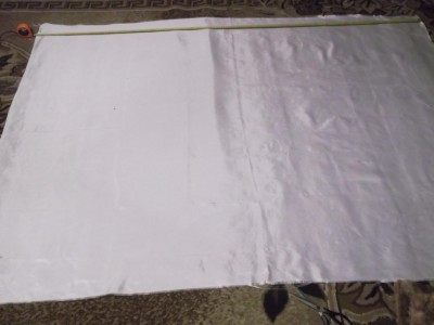

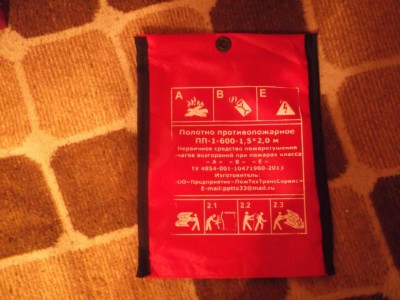

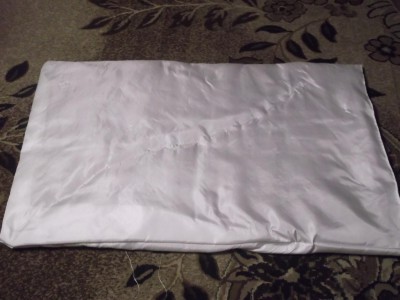

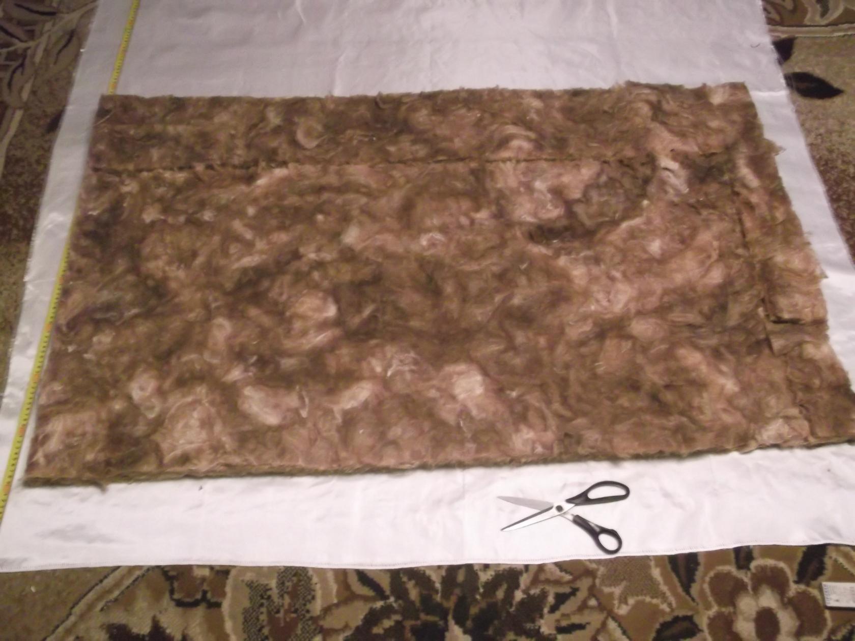

Посмотрел в магазине автозапчастей автоодеяло. Стоит 1 тыс. руб. Тоненькое смотреть не на что!
И вообще я не ищу лёгких путей! Купить? Купить любой дурак сможет!
Купил я в магазине Пожтехника "полотно противопожарное" стоит 300 руб. размером 1,5м Х 2 м у меня валялся кусок Изовера 5 см толщиной (остался после стройки гаража)
вырезаем нужный кусок. У меня в Альмере 130 см Х 80см Зашиваем по нужным размерам, выворачиваем швом во внутрь, вставляем утеплитель и аккуратно зашиваем.
Получилось вот такое толстое 5 см одеяло. Изовер проверил спичками не горит! Покрывало то же не горит! Ну и слава богу!
То что видел в атозапчастях даже рядом не лежало Получилось вот такое безобразие!
Сделал я его в конце ноября, просто некогда было выложить на форум!

Красавчик!batanik писал(а):Посмотрел в магазине автозапчастей автоодеяло. Стоит 1 тыс. руб. Тоненькое смотреть не на что!
То что видел в атозапчастях даже рядом не лежало Получилось вот такое безобразие!![]()

Реально долго держит температуру! Допустим пошёл в супермаркет на 1 час. При -10 температура опускается до 60 градусов, а без одеяла полностью остынет. Ещё раз заметил при -3, простояла машина то же час, температура двигателя опустилась по датчику миллиметра на 4 от положения рабочей температуры, думаю около 80 градусов!
- Сообщения: 4051
Re: Re: утепление двигателя на N16
А, ну это да, ощутимый плюс... Чё то я с этой стороны то и не думал даже
